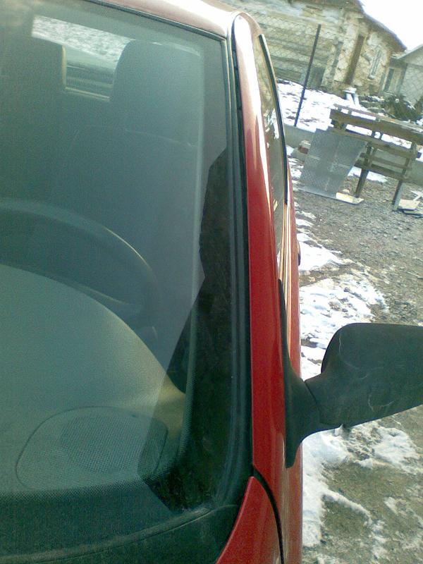

jak to wyregulowac?? punto 1
Witam, kolejne pytanko mam i prosze o podpowiedzi jak zniwelowac ten luz pomiedzy drzwiami a uszczelka?? w przeciwnych drzwiach jest igielka. Prosze o pomoc pozdrawiam
a szyba dobrze jedzie ? takie rzeczy to tylko "recznie i na oko" majac na uwadze ze potem szyba musi chodzic plynnie i bez oporow.

szyba elegancko smiga... o jakim magiku mowisz??

jak masz na tyle siły to przy otwartych drzwiach, ręką, na całej długości, z wyczuciem zagnij profil.
