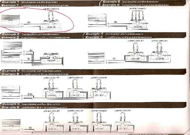

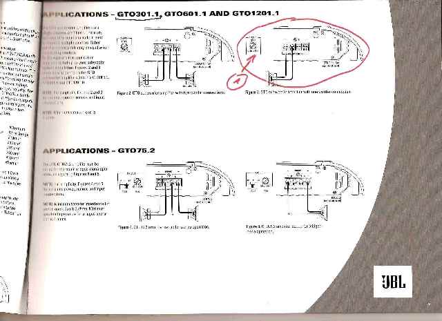

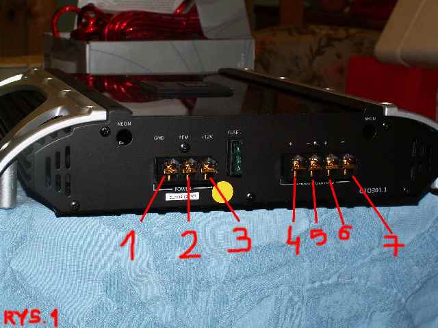

Głośnik podpiołem tak: Rys1, W wzmacniaczu z tego co wiem muszę zrobić zworkę bo wzmacniacz jest 2x150 a głośnik jest 300. Rys2 jest z instrukcji i zamierzam zrobić tak jak zaznaczyłem ale coś mi tu nie gra. Z tego co czytałem na tym forum to mają to być dwa skrajne wejścia (4, 7) na pic1.

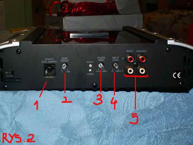

I ostatnia prośba. Powiedzcie mi co znaczą pokolei oznaczenia 1,2,3,4... z pic1, pic2.

GND - Masa
+12V - przewód do akumulatora
REM - Remote (do radia)
Mostek (a nie zadna zworke) zwykle robisz podlaczajac + przewodu glosnikowego do + po zewnetrznej stronie wzmacniacza i - minus tego samego kabla do - po zewnetrznej stronie wzmacniacza, tak jak jest to rozrysowane w instrukcji (bridged). Dales totalnie niewyrazne obrazki, nic nie da sie odczytac.

Po drugiej stronie masz gniazdo zdalnego sterowania podbiciem basu ktorego nie masz, pokretlo podbicia basu, czestotliwosc odciecia, i czulosc wejscia.

Wlasnie w instrukcji jest narysowane zeby podpiac + i _ te kolo siebie a nie te zwenetrzne? niewiem.gif
I tu mam jeszcze jedno pytanie. Czy jak podepne te zewnetrzne + i - to nie trzeba mostkowac wewnetrznych + i -?
Sluchaj, nie wiem jak jest w dokladnie tym wzmacniaczu i nie chce zgadywac. Zeskanuj te instrukcje w rosadnej jakosci i wrzuc jako zalacznik.

Mysle jednak, ze ten wzmazniacz powinien byc podpiety do dwoch pierwszych + i - [ (+) (-) + - ] tych po lewej stronie jesli rozumiecie te nawiasy, bo w tej samej instrukcji ale juz do innych rodzajow wzmacniaczy jest pokazane aby podpinac te zewnetrzne. Wiec lokicznie rozumujac jest jakis powod podpiecia tych dwoch pierwszych.

Ja orłem nie jestem, ale z tego co przeczytałem to nic nie rozumiem jak mostkować.
Ten wzmacniacz ma 2 kanały, więc z jednego bierze się "+" a z drugiego "-" .
Chyba nie robi to różnicy czy z tego "po lewej" ( "pierwszego" ) weźmie się + czy - a z nastepnego kanału odwrotnie ?
Z forum wyczytalem:
Z instrukcji wynika, ze:
Nawias oznacza gdzie kabel podpinamy.
> Z forum wyczytalem:
No mostak to łączenie 2 kanałów w jeden, czyli to co z instrukcji wynika to pupa.gif bo ewidentnie widać, że chcą jako mostek podpiąć 2 sąsiagujące bieguny. Nic by może w tym nie było dziwnego jak by to były te 2 środkowe spineyes.gif
No wlasnie! To mnie wlasnie b.zastanowilo. Jak tylko przyjade do domu to zreobie zdjecie tej instrukcji. Jednak wyraznie tam jest naszkicowane, jak podlaczzyc.
A tak przy okazji. Powiedzcie mi czy przy mostkowaniu nie laczy sie wolnych + i - ? Chyba nie ale nie jestem pewien dlatego pytam bo nie chce glupstwa zrobic
To chyba monoblock a nie 2-kanałówka
Wsumie nie wiem czego się spodziewać po takim sprzęcie ale jak dla mnie wszystko jest OK.
Zmostkowałem wzmacniacz tak: (+) - + (-)
Czy wolne + i - mam do siebie podłączyć??
