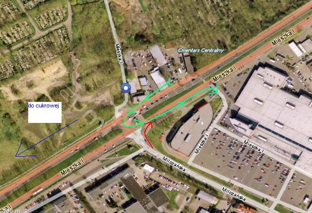

Jadę codziennie do pracy po Mieszka I w stronę Cukrowej i na wysokości MediaMarkt/Komfortu na skrzyżowaniu z Milczyńską zawracam, żeby zjechać za chwilę.
Przy zawracaniu często chwilę trzeba poczekać aż przejadą auta jadące Mieszka I od Cukrowej i wtedy spokojnie mógłbym zawracać gdyby nie barany!!!!! Które z Milczyńskiej na zielonej strzałce wyjeżdżają w prawo w mieszka i nagminnie na mnie trąbią.
Albo ja coś źle czytam w przepisach albo mam rację ale: skoro jestem na skrzyżowaniu to mam pierwszeństwo przy jego opuszczaniu to po pierwsze primo. Po drugie primo mam prawo zająć dowolny pas przy zjeździe ze skrzyżowania (a Mieszka I jest dwupasmowa a ja zaraz zjeżdżam w prawo zaraz za Komfortem). I po trzecie primo oni mają zieloną strzałkę a to jest przecież warunkowy wjazd na skrzyżowanie, na którym notabene ja jestem.
Naprostujcie mnie bo po kilkudziesiątej akcji z otrąbieniem zacząłem w siebie wątpić
Legenda:
- Mieszka I jest dwupasmowa
- na skrzyżowaniu z Milczyńską są światła (zaznaczona czerwona strzałka w prawo ma również „zieloną strzałke”)
- na samym skrzyżowaniu nie ma dodatkowych oznaczeń poziomych
- podczas gdy pali się "zielona strzałka"; dla Milczyńskiej ja na Mieszka mam dalej regularne zielone

Czy na zjeździe z Milczańskiej!!! w Mieszka I jest strzałka sygnalizatora S-2 czy S-3? Piszesz, że to zjazd warunkowy a jednocześnie piszesz "zaznaczona czerwona strzałka w prawo ma również zieloną strzałkę". Co oznacza to "również"? Ktoś ma jeszcze zieloną strzałkę?
Co to są oznaczenia dodatkowe poziome? Nawet na załączonej mapce widać, że oznakowanie poziome jest.
Realizowane za pomocą sygnalizatora S-1 czy S-3?
Jeżeli z Mieszka I w Milczańską ruch jest kierowany za pomocą S-1 i jest wyświetlany sygnał zielony, to skręt w prawo z Milczańskiej w Mieszka może być realizowany tylko warunkowo za pomocą S-2. Jeżeli na Mieszka I jest S-3 w lewo i jest wyświetlany sygnał zielony, to na Milczańskiej też może być sygnał zielony (strzałka w prawo) na sygnalizatorze S-3... I wtedy zawracać nie możesz w ogóle, jeśli działa sygnalizacja.
Jak widzisz brakuje pełnego opisu sygnalizacji. Jednak przy założeniu, że na Mieszka I jest S-1 a na Milczańskiej S-2 z wyświetlaniem warunkowej strzałki do skrętu w prawo i jednocześnie nie ma na Mieszka I znaku B-23 zakaz zawracania, to masz pierwszeństwo przejazdu...

Takie właśnie jest oznakowanie: S-1 bez B-23.

dokładnie tak jak piszesz - nie chciało mi się szukać dokładnych opisów znaków i sygnalizatorów rano bo byłem lekko wqr****

Czyli sygnalizator za którym Ty zawracasz nie ma postaci strzałki w lewo (S3)?
Bo u mnie w mieście nagminne było zawracanie na skrzyżowaniach ze strzałką w lewo (sygnalizator S3), ale wreszcie policja się za to wzięła, bo nie dość, że ci zawracający skutecznie tamowali ruch, to jeszcze na niektórych skrzyżowaniach w tym momencie wyjeżdżający z drogi poprzecznej w prawo mieli zielone światło (i to wcale nie w postaci zielonej strzałki, tylko po prostu zielone). Ci zawracający też często trąbili, chociaż nie mieli absolutnie racji.
W każdym razie w Twoim przypadku wszystko rozbija się o to, czy sygnalizator za którym zawracasz jest kierunkowy, czy nie, bo jeżeli nie jest kierunkowy, to oczywiście masz pierwszeństwo.
