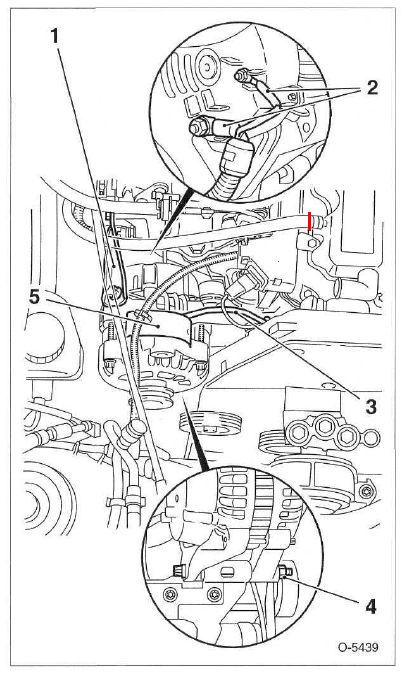

A teraz do sprawy. Mam Astrę G z silnikiem X16SZR i często świeci "silniczek", ale "po przegazowaniu" pod 5000 obr. zwykle gaśnie. Wczoraj zerknąłem pod maskę i przyuważyłem pęknięce przewodu gumowego (przy zacisku mocującym) wychodzącego z pokrywy zaworów - zanaczyłem na rysunku na czerwono. Czy mogę uciąć ten przewód i zamocować go z powrotem czy wymienić cały na nowy?
Jego długość nie ma znaczenia dla wypełniania przez niego swojego zadania. Tnij waść i mocuj.
