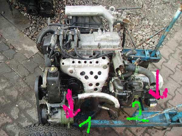

zlokalizowałem dwie ale nie mogę znaleźć tej ''lizakowatej '' możecie mnie oświecić . Zdjęcia z sieci .
to jest tylna poduszka skrzyni. Wejdź pod auto i poszukaj na środku za skrzynią, w okolicy mechanizmu zmiany biegów.

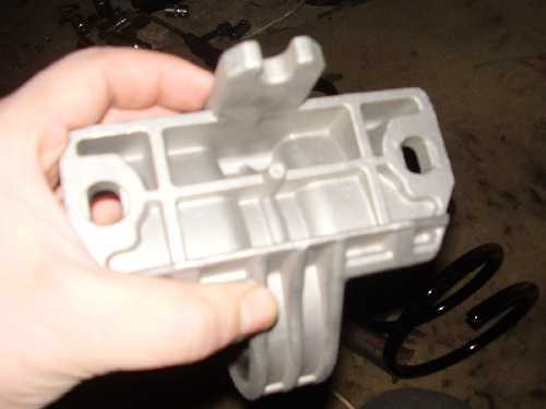

Poduszkę znalazłem nie jest to lizak tylko ślimak zlosnik.gif a wygląda tak ikonka_photo2.gif
Czy ktoś wymieniał ją osobiście , z tego co widzę to nie jest do niej łatwo się dostać sciana.gif .Proszę o jakieś wskazówki jeśli ktoś wymieniał ją sam blagam.gif .
