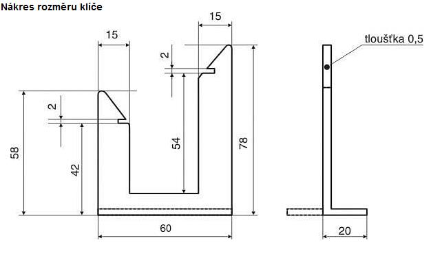

> Witam, Czy ma ktoś wymiary kluczyka do wyjmowania radia.
Prosim
tak naprawdę to wystarczą cztery paski bez tych tajemnych nacięć.
