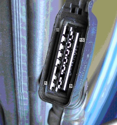

Opornosci czujników ABS można pomierzyć na wtyku centralki ABS (zdjęcie w załączniku), oporności między pinami :
Pomiary na złączu wejściowym do centralki ABS :
7 13 1,603 kom
6 14 1,605 kom
5 11 1,608 kom
4 2 1,678 kom
Powodzenia
