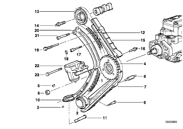

W motocyklu mialem taki dzwiek, jak napinacz rozrzadu poszedl.
Ale nie wiem, czy tez masz lancuch?
lancuch
cos z lancuchem nie halo, dla mnie to jest dzwiek uderzajacego w cos lancucha, wiec albo sie wyciagnal albo taka jakby prowadnica poszla (bynajmniej tak bylo w 7, ktora slyszalem z takim objawem), raczej bym to jak najszybciej rozbieral

A ja wpadlem jeszcze na pomysl hydraulicznej regulacji zaworów - to by miało sens przy słabym ciśnieniu oleju
To jednak lancuch
pytanie teraz gdzie jest mocowany napinacz hydrauliczny i czy to jego wina, te górne prowadnice nie są luźne ani łancuch nie wygląda na wyciągniety. Gdzie napinacz łancuch jest montowany? gdzies koło pompy wody?
Napinacz jest na wałku pompy wtryskowej nr 22
To jednak nie łancuch rozrzadu, pojechałem na kanał i ogłos stukania był większy na dole oraz podczas właczania swiateł i elektryki więc postanowiłem zdjąc pasek klinowy od osprzętu i jak ręką odjął. Miałem dwa typy ale szybko wpadłem na :
Koło pasowe dwumasowe wału korbowego (tłumik drgań)
można ręką wykonywać ruchu wzdłuż kadłubu silnka (tak jest wydymane, tzn. duże luzy)
