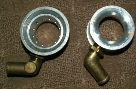

Czy jest sens zmieniać mikser BEDINI?
Witam.
Mam Lanosa 1.4 8V i mam w nim instalację Bedini. Nie dawno zmieniłem sobie reduktor na LOVATO (wczoraj pisałem o jego smierdoleniu), a mikser został stary bedini.
I moje pytanie jest takie: czy jest sens zmieniać ten mikser na taki jaki jest na zdjęciu poniżej?
Czy ten mikser będzie lepiej dawkował, czy tam mieszał gaz?

A jak wyglada ten stary?
Czy średnicę wewn. tych mikserów są takie same?

Ano ten stary ma całkiem inną budowę, a ja niestety nie mam fotki
> Skąd Wiesz, że mikser jest Bedini? Jest napisane na nim?
Napisane nie jest. Ten mikser montowano chyba do wszystkich Daewoo, które wychodziły z instalacją Bedini. On ma zupełenie inną budowę niż ten co jest na zdjęcu powyżej. Na środku nie ma otworu tylko jest duża metalowa podkładka przykręcona do plastikowej obudowy i gaz wydostaję sie przez trzy szczeliny między podkładką a obudową.

Taki jest montowany w Daewoo oryginalnie
O właśnie coś takiego
Czyli on jest typu - strumieniowy. Ja mam takie doświadczenia że jest dość mocno nieliniowy, przy mocnych przepływach robi za słabe podciśnienie chociaz zwężka była 26mm. Tzn ja nie wiem jaki był daewoo ale z tego rysunku wygląda podobnie jak strunieniowy który sprzedaje A.Rama. Efekt był taki że musiałem dac zadany skok do pozycji aktuatora aby odpowiednio wzbogacał mieszankę przy depnięciu. Wróciłem do palinika czyli takiego jak u ciebie na fotce.
