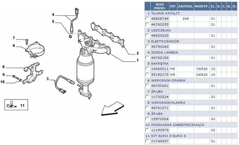

> Stilo 1,8 ma 3 sondy
A gdzie i po co ma tą trzecią?
Bo pierwsza jest przed katalizatorem a druga za katalizatorem.
Pozdrawiam BAS
> Pozdrawiam BAS
> pierwsza jest przed, druga jest przed, trzecia jest za
Pozdrawiam BAS
