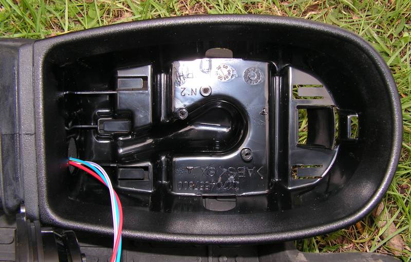

nie, manualne lusterka to jest całość skorupy, w elektrycznych masz dekiel i lusterko. Porównanie:
manualne:
elektryczne:
dzieki za zdjecia, ale mimo wszystko sie jeszcze upewnie, bo u mnie pekla ta ramka gdzie zaznaczylem na zolto i wyglada, jakby to byl jednak osobny element do wymontowania. czy sie myle?
> myle?
to co widzisz na zdjęciu jest jednym elementem, czyli "miska" lusterka i przegub łączący "miskę" z samochodem. osobnym elementem jest wkład lusterka i lakierowany dekiel lusterek elektrycznych

nie ma czegoś takiego jak ramka, jest obudowa lusterka (właściwa) z elementem, który Ci się spsuł, nakładka kolorowa, no i wkład i reszta paści.
> Ty oferujesz mi lusterka bez ramek.
z tego co piszesz to jest właśnie to co potrzebujesz, bo ten kolorowy element masz w całości ??

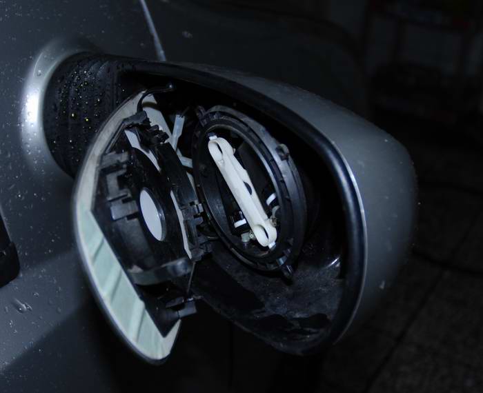

lusterko ustawić w pozycji max w dół i max do samochodu, próbować dobrać się do zaczepów lustra, jest ich z 8 chyba, trzeba je odhaczyć ok.gif
