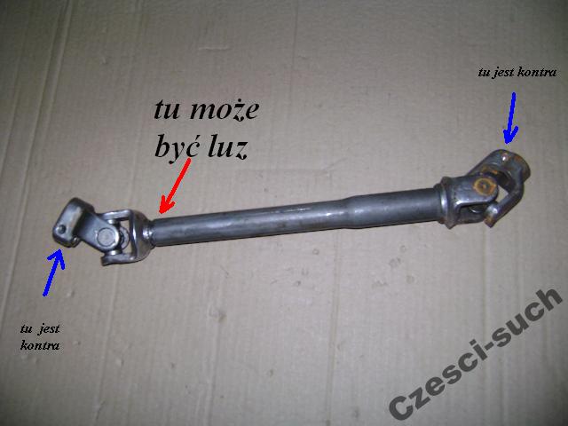

W Pandzie jest tak
> W Pandzie jest tak
Czyli w sumie
tu gdzie wskazałeś luzu nie będzie gdyż nie wiem jakie siły musiałyby działać żeby wyrobiło się na tym frezie

tylko takie cos znalazlem
> tym frezie
> jak coś to na krzyżakach
Ja osobiście nie spotkałem się z sytuacją aby tam gdzie zaznaczyłeś był luz . To nie jest wał napędowy gdzie są ogromne momenty skręcające.

ale mówię o siłach działających wzdłuż osi kolumny wynikających z wibracji zawieszenia
na zielono zaznaczone

To rysunek do kolumny bez wspomagania. W tym przypadku krzyżaki, drążek i reszta az do wieloklina kiery są w całości.
Tak to wyglada
http://allegro.pl/item955196433_kolumna_kierownicza_fiat_panda.html

Ciekawe jak rozwiązane jest łożyskowanie przegubu. Zazwyczaj jest to nierozbieralne łozysko igiełkowe hmm.gif

no bo masz osobno silnik wspomagania i osobną resztę a przy wersji bez wspomagania wszystko stanowi jeden element zmontowany na stałe
