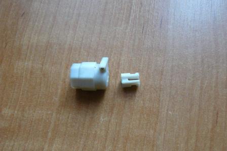

przepraszam ze tak długo mi zajęło odpisywanie ale już wiem co się zepsuło. był to plastikowy łącznik łączący aktywator z klapki otwierania/zamykania
wymiana tego łącznika jest bardzo prosta, nie trzeba rozbierać całej deski rozdzielczej by dostać sie do nagrzewnicy
1. zdejmujemy dolna odsłonę nagrzewnicy od strony kierowcy
2. widoczne są wtedy aktywatory (silniczki klapek) odkręcamy 1 lub 2 w zależności, który aktywator się nie zamyka, wraz z nim wychodzi łącznik klapki, nie trzeba nic już więcej odkręcać
