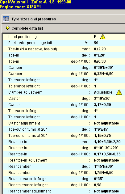

kobraluk Napisano 8 Kwietnia 2010 Udostępnij Napisano 8 Kwietnia 2010 Ma ktoś dane do geometri ,bo grzebałem w zawieszeniu i musze teraz przeregulować Odnośnik do komentarza Udostępnij na innych stronach More sharing options...

DamianB Napisano 12 Kwietnia 2010 Udostępnij Napisano 12 Kwietnia 2010 Odnośnik do komentarza Udostępnij na innych stronach More sharing options...
kobraluk Napisano 12 Kwietnia 2010 Autor Udostępnij Napisano 12 Kwietnia 2010 > Czy samodzielnie da się ustawic zbiezność ? da sie jak sie ma dostęp do sprzętu Odnośnik do komentarza Udostępnij na innych stronach More sharing options...
kobraluk Napisano 12 Kwietnia 2010 Autor Udostępnij Napisano 12 Kwietnia 2010 > dzieki Odnośnik do komentarza Udostępnij na innych stronach More sharing options...
