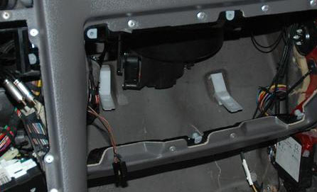

tutaj zamontowane w aucie
na tym foto można zobaczyć charakterystyczne białe mocowania konieczne do montażu tego wyciszenia, po stronie deski mocuje się kołkami, białe mocowania są fatalnie opisane w EPC - mają być 4 szt (po dwie na stronę) ale w EPC jest coś pomieszane, w każdym razie numery OE tych mocowań plastikowych są 51 12 934, 51 12 938, 51 12 937, a cztery wkręty do konsoli mają prawdopodobnie ? numer 11 62 484,

czyli, że są wersje bez tych plastików?
jakoś wierzyć mi się nie chce
miałem to w starej astrze (99) i w obecnej (02)
lubi się to sfatygowac jak pasażer stuka czubkami butów w osłonę

owszem, w PL większość aut z silnikami benzynowymi ich nie miało, standardem były w autach z silnikami diesla, ja mam SZR-a z DE i też tego nie miał więc diabli wiedzą od czego zależało to czy te wygłuszenia były czy nie,
