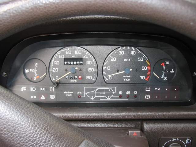

ja mam takie: oczywiście real fote zapodam jutro a dzisiaj pozwolę sobie na zaporzyczenie fotki kolegi:) 275862425-SX.jpg
jeszcze chciałem dopowiedzieć, że zegary z SX są fajne, ale te dwa rzędy piktogramów i na środku ten obrazek autka mi sie nie podoba.
> takie właśnie mi się silnie podobają

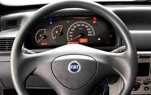

o takie są ładniejsze
no ba, ale gdzie takie dopadnąć?, a druga sprawa dopadnąć takie by miały skalę prędkościomierza do 180 bo w mojej jednostne osiądałbym max dopiero w połowie skali i czułbym dyskomfort grinser006.gif

a tak na marginesie - z czego to zegarki?
> widział, widział wielkorotnie i aż się łza kręciła w oku.
nowe uno
> co? jak nowe?
fiat Mile czy jakoś tak nowa brzylijska wersja UNO
> Brazylijskie...
a kiedy toto wyprodukowali z takimi zegarkami? widze też że zespolony jest inny, lusterko zewn, ogrzewanie w kokpicie środkowym i elektryka szyb.
Coś jeszcze ma inne?
> elektryka szyb.
cały jest inny ale nie mów że to uno bo cie zjedzą powiedz że fiat mille
zerknij
> mille
> zerknij
