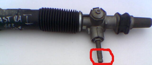

Witam. A więc kupiłem magłownicę używkę. Magłownica wyciągnięta z lanosa ale miała pasować do astry i jest prawie identyczna jak ta w mojej astrze ale jest problem. Sworzeń który zaznaczyłem ma frez i w tej nowej magłownicy jest o dosłownie milimetr grubszy i nie idzie tego wsadzić na drążek kierowniczy. Czy można lekko przyszlifować frezu aby wszystko grało?
Dla AF kompatybilna wprost jest przekladnia kierownicza od VA i Calibry. Jesli walek wejsciowy przekladni z Lanosa jest minimalnie wiekszy w sensie wysokosci powierzchni plaskiej, dzialajacej na zasadzie klina dla lacznika walu kolumny kierownicy, to mozna go zeszlifowac lub wymienic lacznik walu kolumny kierownicy na ten z Lanosa.

O właśnie mi o tą powierzchnię chodzi. Jest minimalnie większa no i ten sworzeń jest troszeczkę dłuższy ale to raczej nie problem. Jutro zeszlifuje bo już dzisiaj czasu mi zabrakło.

Już złożone. Wszystko Ok. Luzów zero i ładniutko chodzi. Muszę jeszcze tylko na zbieżność skoczyć bo lekko kierownice mam skręconą jak jadę na wprost.
