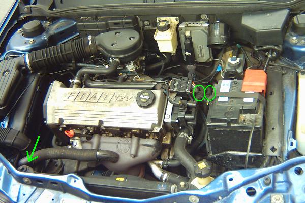

Witam wszystkich,podpowiedzcie mi krok po kroku w jaki sposób odpowietrzyc układ chłodzenia w bravce 1,4 , bo chyba mam zapowietrzony Odpowietrzenie układu chłodzącego w bravce 1.4sx

Rozgrzej silnik i zostaw na jałowych obrotach...
Na dwóch gumowych wężykach z- i do- nagrzewnicy są zaworki (potrzebny płaski śrubokręt).
Trzeci zaworek to śrubka (plastikowa ?) z sześciokątnym łbem, po lewej u góry chłodnicy (patrząc z przodu auta)...
Z każdego po kolei wypuść powietrze aż pokaże się płyn, przejedź się, sprawdź czy nagrzała się gumowa rura wychodząca u dołu chłodnicy i jeszcze dla pewności sprawdź każdy zaworek...
Dolej płynu gdyby było za mało...
