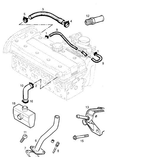

częściowym rozwiązaniem tego problemu jest zamontowanie "kibelka" czyli separatora oleju, nawet sam GM dla silników X18XE i X20XEV przewidział później montowanie separatorów mimo iż nie montowano ich fabrycznie, w innych silnikach jak mniemam można by dobrać coś i zamontować na własną rękę,
na rysunku nr 18 to separator, przecinało się kolanko odmy 10 i w to miejsce wstawiało się separator (OE 56 56 098)
brat
