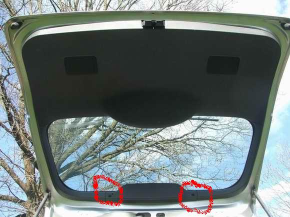

Tak. Żeby to zrobić odkręcasz 2 wkręty i "odrywasz" ostrożnie tapicerkę (jest na zatrzaskach). Następnie od spodu klapy odkręcasz 4 nakrętki trzymają plastikową blendę (żeby się dostać do jednej z nich warto popuścić trochę silniczek wycieraczki)i już prawie masz klamkę na wierzchu smile.gif.
O te wkręty chodzi ?
a w tych wnekach, gdzie wsadzasz reke przy zamykaniu klapy, nie masz wkretow?
bo ja bym raczej te wkrety obstawial
