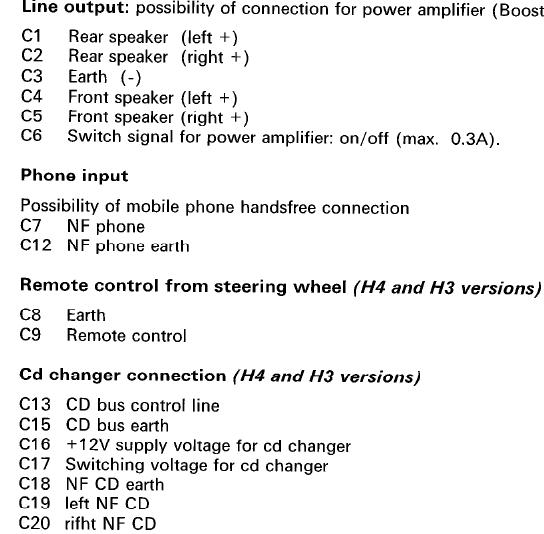

I tu mam pytanko bo do zielonej były (dokładnie to są nadal) wpięte 2 kabelki (szary i fioletowoczarny) co to są za magiczne kabelki??

> Proszę bardzo
> Kostka C:
> Pomoże?
I wszystko stało się jasne. Serdeczne dzięki.
Moje niezidentyfikowane kabelki okazały się resztkami zestawu głośnomówiącego do Nokii 5110.

Sorki, że podepną się pod kabelki.Mam pytanie odnośnie kostki C. Czy w radiu mogą być tylko styki do sterowania CD a nie być tych od sterowania z kierownicy C8 i C9?
