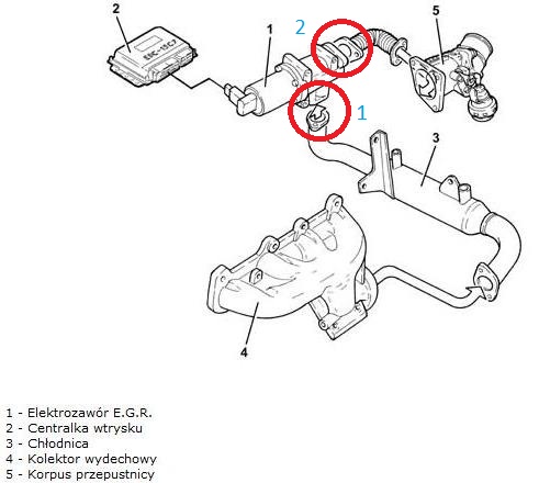

Podepne sie pod temat EGRu w którym miejscu należy go zaślepić 1 czy 2 na rysunku ?
wkladasz w miejscu "2"
ja mam zdjety wogole ten metalowy przewod /kolanko ( od dwojki w prawo) i wstawione dwie zaslepki zamiast tego kawalka zelastwa.
