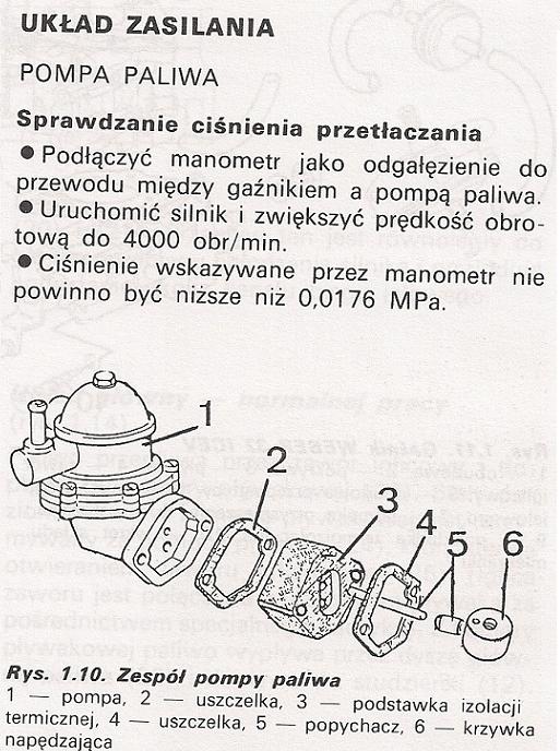

Witam.Czy ktoś wie jak wymienić pompe paliwową w UNO?Nigdzie nie moge znalezc takiej informacji.Silnik 1.0.

gaźnik czy wtrysk?

> Silnik ma gażnik.
no to mamy jasność sytuacji:
i dalej dla silnika 1,0:
oraz obrazek z innej książki:
montaż, jak widać, to dwie śruby + opaski na przewodach - coś rodem z malucha, kanciaka, poloneza i łady z lat 80. ub. wieku waytogo.gif
