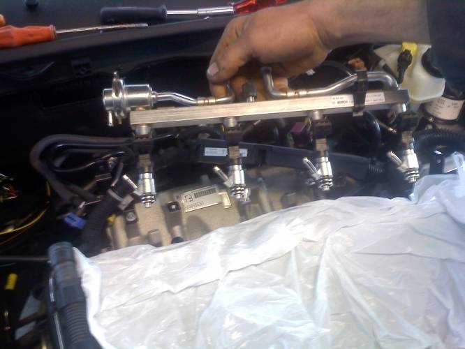

Czy podejda takie adaptery do fiat panda 1.2
zamiast wiercic w kolektorze dysze mozna uzyc cos takiego pod wtryskiwacze benzynowe, czy to podejdzie do pandy 1.2?
A czy przez to wtryskiwacz benzyny nie będzie sikał w niewłaściwe miejsce?
Jak masz gaz to na benzynie dużo nie jeździsz, może z takiego założenia wyszli wynalazcy....
Co do 1.2 fiata to tam listwa dochodzi o kolektora górą i może być problem to złożyć.
Mam podobne obawy. Jesli wtryskiwacz ,,sika" stożkowo, jak te poniżej, to wiekszośc paliwka może wylądowac na ściankach otworu.
Bardzo fajny patent. Ile to kosztuje i gdzie to można kupić??
> ... Co do 1.2 fiata to tam listwa dochodzi o kolektora górą i może być problem to złożyć.
Jak masz jeszcze przepinane, a nie lutowane wtyczki od emulatora wtrysków, to wogóle nie ma tam miejsca ...
Chociaż ktoś się chwalił, że zmieścił w punto2 listwę valtek pod filtrem powietrza ...
