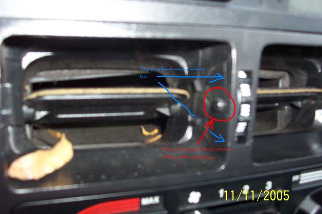

a te boczne przy drzwiach podobnie?? bo niebawem bede sobie je wyciaąć i już by dobrze był owiedzieć na przyszłość
uwazaj na te boczne bo sa tam takie male glowki plastikowe ktore trzymaja te kratki a one bardzo czesto sie odczepiaja i wpadaj do wentylacji! takze ostroznie prosze!pozdro

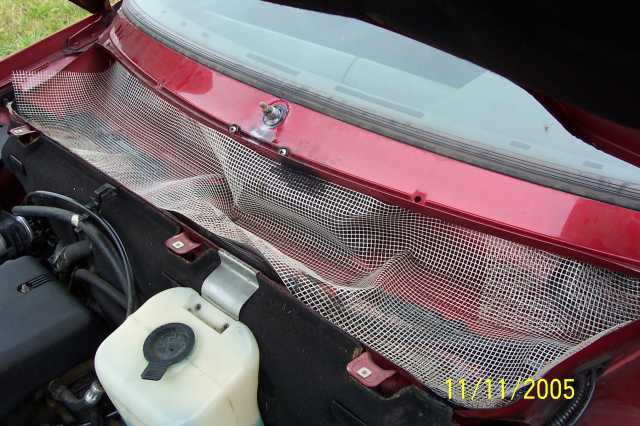

A co masz problemy z liścmi smile.gif zobacz nic skąplikowanego
A na przyszłość proponuje coś takiego:
275885994-100_2280.jpg275885994-100_2285.jpg i problem z liśćmi z głowy palacz.gif
ja nie mam problemu z liścmi poprostu chce coś z tymi kratkami wykombinować bo coś mi sie nie potrafią spodoać smile.gif
jezeli chodzi o tą siatke... w sumie moze i dobry pomysł na przyszłą, jesień, bo to co juz miało spaść, to juz i tak spadło smile.gif
a co to za dzwiny klej do tej siatki użyłeś?? Znam pełno innych klejów którymi bym mógł to przykleić, ale tak z ciekawości pytam, kurde wygląda na smołe 270751858-jezyk.gif Pozdrawiam.
a nie lepiej bylo przykleic siatke na dziury w plastiku na podszybiu? bo tak to i tak i tak co jakis czas bedziesz musial odkrecac plastik i wybierac liscie i inne smieci ktore wlecialy ci przez podszybie i zatrzymaly sie na siatce...
przynajmniej ja zrobilem to w ten wlasnie sposob. taka sama siatke od tynkow gipsowych uzylem do zaklejenia wlotow powietrza na plastiku w podszybiu.

Ja też już nie mam ochoty wybierać gnijacych liści i siatke przykleiłem do plastyku od spodu na podszybiu (na goraco lutownicą). Widzi mi się, że tak najwygodniej, chociaż siatki nie da sie odłączyć. Ale w razie konieczności można wyrwać lub pomóc troszke lutownicą.
> pytam, kurde wygląda na smołe Pozdrawiam.
hehe jakisik taki zwykła farba która praktycznie nigdy nie wysycha jak lepik robi się taka gumowata cool.gif
Chciałem zrobić silikonem ale sklepy były już w sobote pozamykane i musiałem właśnie zrobić tak ale swoje zadanie spełnia.

Zobaczymy jak wyjdzie w praniu nie bendę odkręcać dopóki mi listek do srodka nie wpadnie, ale na przyszłość gdy tak się stanie to jeszcze sie tym zajme palacz.gif
