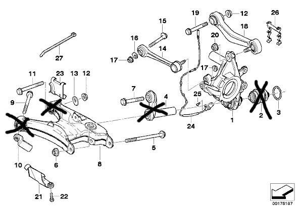

E39 Jak sie nazywa ten element zawieszen i gdzie go dostane.
Musze wymienić elementy zaznaczone.
nr2 - tuleja pływająca
nr3 - wahacz
I z dostępnością tych elementów nie ma problemu.
Natomiast z dwoma pozostałymi jest już problem.
Nie mogę nigdzie tego dostać. do tego nie wiem za bardzo jak się to nazywa. "TULEJE WAHACZA DOLNEGO" ??
Powinien byc wybity numerek, a jak nie to przepisz z realoem numer i udaj sie do ASO - tam bedą mieli grinser006.gif
napisz dokladnie numerkami, ktore czesci potrzebujesz wymienic/ ktorych nazwy znasz/ ktorych nie znasz
Różnie to nazywają ale na allegro figuruje to jako wahacz.
allegro
pozostałe dwa elementy nie maja numerków. Są to tuleje wahacza nr8. BMW nie przewiduje wymiany tych elementów i najeży wymienic cały wahacz. koszt w ASO 1360zł. Ja muszę wymienić po obu stronach zlosnik.gif
Jeden ze sprzedawców powiedział mi ze jakaś firma zajmowała sie produkcja tych tuleji ale od poł roku na magazynach ich nie widział
przegladnij katalogi Intercars i Fota
jak nie znajdziesz to zadzwon do jakiegos ich handlowca i przeslij mu te nrysunek - niech sie martwia
