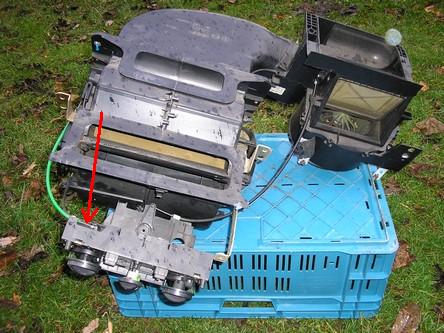

linka idzie od pokretla tzn z tylu gdzies? da sie 'wymacac' dlonia? wink.gif
Tak, ale najpierw musisz wyjąć radio i odkręcić cały panel.
Pozdrawiam BAS
zdjęcie poglądowe:
Wkleiłem obrazek

linki od przekladni sa od strony kierowcy - z boku nawiewow - wsadz leb pod kierownice to zobaczysz - iak bedziesz krecic pokretlem od razu wyczaisz ktore to - czesto spada pancerz i wtedy linka nie ma sie o co zaprzec zeby popchnac przepustnice - albo jest jeszcze gorzej - syf w kanalach dolotowych - uszczelka przepustnic ma tendencje do parcenia tak ze guma robi sie kleista - u mnie pomoglo wyciecie nadmiaru gumy (przez kanaly srodkowe) - choc teraz nie jest idealnie szczelne - zawsze jest lekki przedmuch na nogi - co mnei nie przeszkadza - lubie cieplo w nogi 270751858-jezyk.gif
mam tak i jezdze od 8 lat
