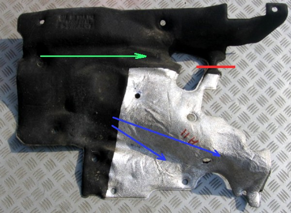

generalnie jest tak że ta mata przylega bezpośrednio na ścianę grodzi, przez nią przechodzą te wystające z niej wkręty i zakręca się te nakrętki, bez specjalnej ingerencji można ją zamontować na większość grodzi za jednym wyjątkiem - niestety kłopotliwym - a mianowicie węże klimatyzacji (jeżeli takową posiadasz), ja rozpinałem układ klimatyzacji w miejscu gdzie wchodzą węże do zaworu rozprężnego,
jeżeli tego nie chcesz robić pozostaje chyba? rozciąć ją w części i założyć,
gdybym teraz robił wyciszenie grodzi położyłbym maty bitumiczne, a na to dwie warstwy wyciszenia fabrycznego spineyes.gifscrewy.gif

było by super gdybyś zrobił kilka fotek np samego wyciszenia i prac nad jego upchnięciem i zamocowaniem do ścianki grodziowej - byłby to hit z działu wygłuszenia.
Żadnej filozofii tu nie ma. Fotki na aukcji: KLIK
A jak juz to masz w rece to bardzo ładnie widac jak to sie montuje. Poza nożem chyba nawet narzędzi żadnych nie będzie trzeba.
przypuszczalnie trzeba by przeciąć w miejscu czerwonej linii i wsuwać pod węże klimatyzacji zgodnie z zieloną strzałką, w miejscu jej grotu wygłuszenie jest przez nie dociskane, problemem właśnie może być to że dość ciasno ta mata wchodzi pod węże klimy, do tego mata wchodzi pod węże wspomagania i przekładnię w rejonach strzałek niebieskich, trzeba odpiąć zaciski węży wspomagania [edit2: a może to były wężyki sztywne układu hamulcowego], odkręcić je z tych wkrętów grodzi, założyć matę i poskładać z powrotem,
myślę że bez podnośnika/kanału i dwóch par rąk będzie ciężko sobie z tym poradzić niestety,

EDIT: tak sobie jeszcze patrzę na to foto i wydaje mi się, że ja miałem wszystkie wkręty mocujące tę matę na grodzi, u Ciebie ich nie ma tyle?

Napewno nie mam tego środkowego, ale chyba tez innych. Ogolnie przygladalem sie temu wczoraj i kiepsko z tym wezem klimy. Wygluszka jest dosyc sztywna, weze tez... frown.gif

cóż, przechodziłem to i wiem, że nie jest łatwo,
dlatego pisałem o tym, że bez kanału/podnośnika i dwóch par rąk będzie to ciężkie do zrobienia, no i jednak przydało by się odpiąć te węże klimatyzacji przy zaworze rozprężnym, do tego u Ciebie jest silnik bardziej rozbudowany w osprzęt i zajmujący więcej miejsca w komorze silnika niż u mnie,
