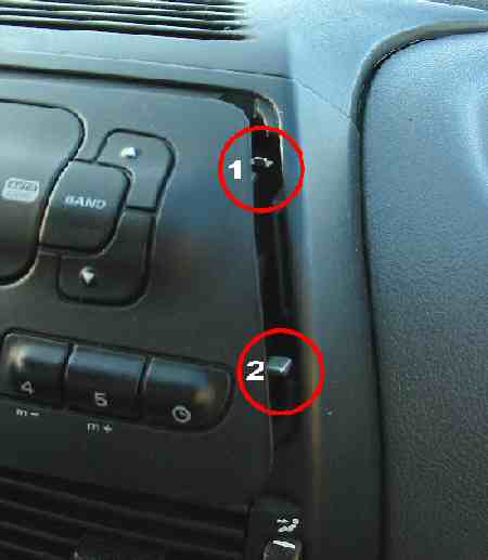

Po obu stronach radia sa zatrzaski - górne ida w dół a doln do góry
A gmerać trzeba mniej więcej w 2/5 i 4/5 wysokości boczków radia smile.gif

Nie ma ktoś zdjęcia tych wyjmaków ? To jest takie coś jak do Blaupunkt'a hmm.gif
> Spróbuje nożykiem może dam rade, dzięki
zdjęcie w załączniku
dłuższy koniec ma być u góry czy z dołu. co bym wiedział gdzie gmerać głębiej zlosnik.gif
u góry
> Tak to wyglada (ze śmietnika zdjęcie)
