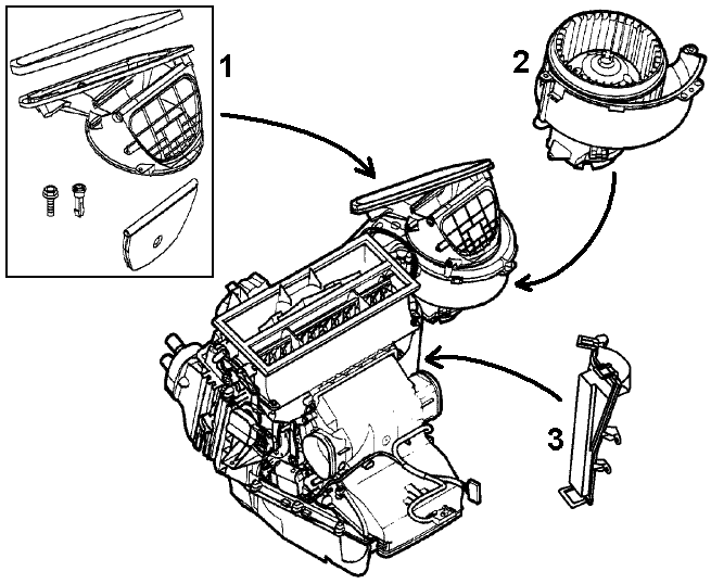

Zobacz sobie jak to wygląda:
Patrząc po cenach, chyba chcą ci sprzedać jedynkę (nr 68 02 059).
Dwójka kosztuje ponad 700zł, więc to na pewno nie to.
A Tobie jest potrzebna trójka. Gdzie jedno, a gdzie drugie.
