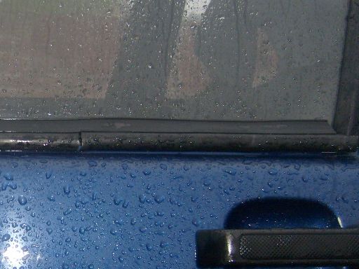

Mam taki problem.Ułamała mi się przy drzwiach ta plastikowa listwa w którą wchodzi gumowa uszczelka przy szybie na dole.Czy mógłby ktoś doradzić co z tym zrobić.Byłem na szrocie,chciałem zdemontować używaną ale nie mogłem.Jak to zrobić?POZDRAWIAM

Zrób foto tego ja spróbuję u siebie coś zdziałać.

to jest na dole przy szybie
Bez wyjęcia szyby z drzwi raczej się nie obędzie, a i tak bardzo ciężko zdjąć tą listwę. Odepnij tapicerkę drzwi, opuść szybę gdzieś tak do połowy i odepnij ją od mechanizmu opuszczania. Wyjmij uszczelkę, która jest wokół szyby (z przodu jest jakoś wsuwana) i dopiero będziesz miał w miarę dostęp. Najlepiej to podważać tą listwę od środka drzwi jakimś dużym płaskim wkrętakiem. Trzeba mieć do tego sporo cierpliwości i wyczucia. Mi się nie udało tego wyjąć bez łamania tej listwy 270751858-jezyk.gifgrinser006.gif

Dzięki.U mnie na szrocie jest też tylko chodzi o demontaż a z tym jest gorzej ponieważ nie można tego wyjąć bez rozbiórki drzwi.Chyba skleję narazie lutownicą na gorąco i musi wystarczyć.POZDRAWIAM.

Żadnej szyby nie trzeba wyciągać, chyba że masz grube nie zdarne paluchy. Wystarczy sięgnąć ręką tylko szyba musi byc zamknięta i wypiać tą listwe z zastrzasku. Musisz sobie to wymacać to zobaczysz o co chodzi. Niżej jeszcze rysunek poglądowy jak to wygląda.

Albo mamy inne uszczelki, albo coś odwrotnie namalowałeś spineyes.gif A jeśli faktycznie jest inaczej (choć szczerze wątpię) to nie dziwne, że u ciebie się wyjmuje bez zdejmowania szyby grinser006.gif
U mnie jest tak jak narysowałem, żadnych problem ze zdjęciem czy założeniem nie było. biglaugh.gif

Masz rację.Jak byłem na szrocie to chciałem to zdemontować,a więc wyciągnąłem tą uszczelkę, ta listwa ma taki rant,podważałem tę listwę śrubokrętem oczywiście bez rozbierania drzwi i tylko ją połamałem.Dobrze że szrociarz nie kazał mi zapłacić.POZDRAWIAM
