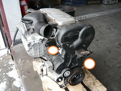

jak zalozyc pasek alternatora gdy do silnika X18XE1 zostanie dodany kompresor klimatyzacji

Normalnie. Po prostu dostajesz inny pasek.
Paytrząc od dołu:
Koło pasowe wału=>sprężarka klimy=>alternator=>napinacz=>koło pasowe
ale chyab mocowanie silnika bedzie przeszkadzalo..
> chyba jest inne gdy sprężarka od klimy występuje
tego nie wiedzialem..
jakies foto pogladowe?
albo cos?
