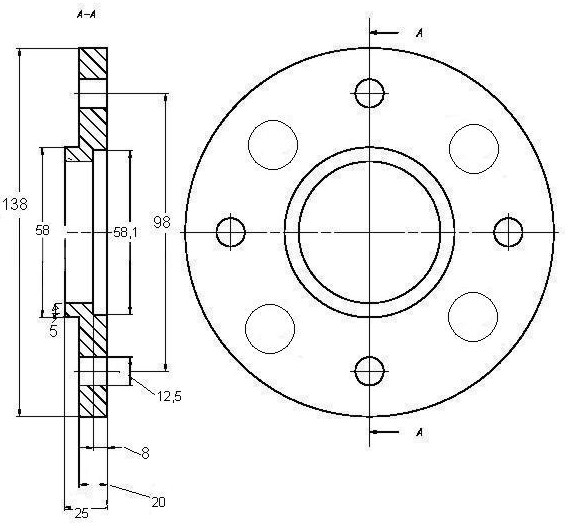

Potrzebne wymiary dystansow
wiem ze juz bylo nie raz ale na szukajce nie moglem znalezc. Potrzebuje wymiary dystansow. Wielkie dzieki.
> taki rysunek ktos kiedys wrzucil na forum
o to, ze otwor w feldze i dystansie powinien miec 58,1mm, gdyz wypust centrujacy pierscienia w piascie i pierscienia w dystansie maja 58mm.
zeby zalozyc felge na dystans i dystans na piaste - musi byc ta ronica. jak tokarz zrobi na rowno, to bedzie klopot z zalozeniem.
Sorka ze odnawiam temat ale wrocilem od tokarza i mowi ze sie nie da tak wytoczyc ze wzgledu na wymiary....
Mozecie obrobic ten rysunek (przygotowac) go na dystans 10mm i 5mm ?? i albo tutaj wrzuc albo na meila?Z gory gratki
Kolego, tu masz rysunek techniczny dystansu z kołnierzem centrującym. Kołnierz stosuje się w dystansach o minimalnej grubości 15mm. Do 5-10mm dystansu nie da się wykonać kołnierza z tego co mi wiadomo, ponieważ jest to technicznie i praktycznie niewykonalne (napewno w 5mm dystansie), bo kołnierz nie miałby za bardzo czego się trzymać 270751858-jezyk.gif jak chcesz 5 mm to kup z poloneza bodajże zeby.GIF a 10mm dystans to nie wiem czy idzie zrobić z kołnierzem...

idzie zrobić i chyba przy najbliższej okazji zmiany kół obfoce go z każdej strony, żeby nie było wątpliwości....
