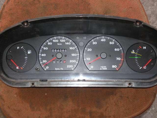

wentylator chłodnicy temp załączenia
Na zdjeciu zaznaczylem dwa położenia wskazówki temperatury i teraz czy powinien uczynić to na zielonej kresce czy na zółtej, bo u mnie odpala sie na zółtej i chyba za poźno ??
Generalnie blizej zielonej powinien sie zalączać - tak przynajmniej jest u mnie
Ale pytanie podstawowe - czy wskazowka dobrze pokazuje... Z tym w BBM bywa roznie - jakas slaba masa albo zabrudzony pin w desce i juz wskazania sa do bani. Raczej powinienes korzystac z interfejsu diagnostycznego aby sprawdzic temp silnika...
A wlacza ci sie 1 czy 2 bieg wentylatora jak jest na tej zoltej? Bo jak na 2 a wczesniej nie wlacza na 1 to moze nie masz 1 (uszkodzony opornik przy chlodnicy).
Mi I-szy bieg włącza się na pierwszej kresce ponad pół, a drugi tak jak zaznaczasz, tyle że udało mi się tylko raz od 1,5 roku jak mam auto do takiej temp silnik doprowadzić.

wiec wlasnie wlacza sie na tej drugiej kresce wiec tak jakby byl tylko 2 bieg wymieniałem wentylator bo tamten odmówił posługi to kwestia wentylatora czy moze wlasnie jakiegos opornika jak pisales?
generalnie kreska zielona to optymalna temperatura silnika i wtedy nie powinien się uruchamiać wentylator
> wentylator
wiec powino sie zapalac ciut nad ta zielona tak jakby dwa biegi byly a u mnie wlacza sie tylko gdzie zółta czyli wiadomo ze nie ma 1 biegu teraz dlaczego czy to kwestia wentylatora czy czegos innego
Jesli masz dostep do interfejsu diagnostycznego to wystarczy zrobic test 1 predkosci wentylatora-jak sie nie wlaczy to prawdopodobnie opornik. Ew wejdz pod auto i zobacz w jakim jest on stanie-znajduje się on o ile pamietam w obudowie chłodnicy. A jak sie wlacza wentylator, to mocno slychac? Bo 2 niezle daje...

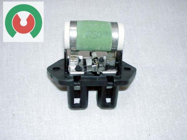

Ja niedawno wymieniałem, stary nie wytrzymał zimy !!kupiłem na allegro od użytkownika AUTO CZĘŚCI 24h . A opornik wygląda tak :
I na razie bangla jak ta lala ,a koszt z przesyłka 46 zeta

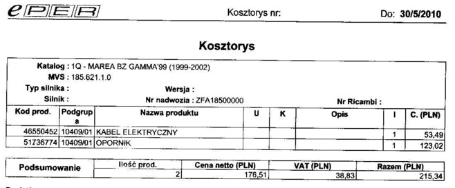

> ASO - drogie cholerstwo - kilkadziesiat zlotych
Katalogowo:
Ceny artykułów netto.
Pozdrawiam BAS

Super, jutro ustalę w jakiej cenie sprowadzi mi to ASO, jak cena będzie drastycznie wyższa od 46zł to będę gościa atakował. smile.gif
Pozdrawiam BAS

Teraz taka aukcja jest
klik
ale drozej i nie do wszystkich wersji silnika...:(. Ja w ASO placilem w 2005 90 PLN albo 60 - nie pamietam
> klik
Halo, ten jest 30 Ohm a u mnie ma być 50 Ohm.
Pozdrawiam BAS
> Pozdrawiam BAS
te oznaczenia czyta się trochę inaczej nie 30 Ohm, a 0,3 Ohm a ten drugi jest pół Ohma . W oryginale miałem 0,3 Ohma.
Czyli nie ma znaczenia czy kupię 0,3 czy 0,5 Ohm?
Może z jakiś powodów zaczęli robić 0,5 zamiast 0,3?
Pozdrawiam BAS
> Pozdrawiam BAS
Przy 0.5 ohma wentylator bedzie się troszkę wolniej kręcił ale oporniki maja tolerancje i podejrzewam że o takiej mocy to ze 20% .Udało mi się zmierzyć oryginalny i też miał ok 0,5 ohma zamiennik też pokazywał tyle .Więc nawet jak miernik przy takich pomiarach jest mało dokładny to oporniki są podobne!Aha czytając twoje posty wywnioskowałem że miałem farta ,bo ja odkręciłem te wkręty bez problemu !! Odkręciłem je od góry (baryłkowatym krzyżakiem) ,bo od spodu mam podłogę !!!!!
