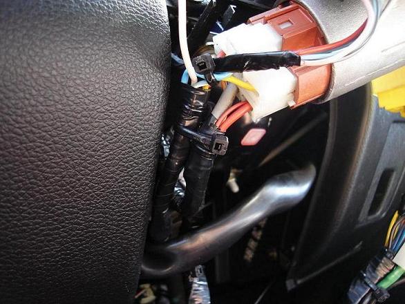

Witam jestem swiezo upieczonym wlascicielem Uno 1.4i.e.s rocznik 98 i pare dni temu w nocy chcieli mi go ukrasc wyciagneli szybe,wyrwali klamke i powyciagali wszystkie przewody pod stacyjka i tu mam pytanie czy moglby mi ktos podac schemat jak podlaczyc spowrotem te kable do kostki? w ksiazce serwisowej tego nie znalazlem :/

Daruj sobie szczegóły bo techniczny jest ogólnodostępny. Alarm jeśli jest podłączony to w dalszej części wiązki a nie zaraz przy kostkach. Zresztą to od razu widać, że coś jest modzone. Popstrykam jutro kostki i po kolorkach kabli sobie sprawdzisz co i jak.

a fotki mam tylko takie, z okazji grzebania w instalacji smile.gif (ten wypięty przewód pomarańczowy normalnie jest w dziurce oink.gif)
mam nadzieję, że te fotki pomogą w odtworzeniu fabrycznych połączeń waytogo.gif
zauwazylem ze nie mam tej bialej wtyczki ale udalo sie podlaczyc:) Dzieki wielkie panowie:)
