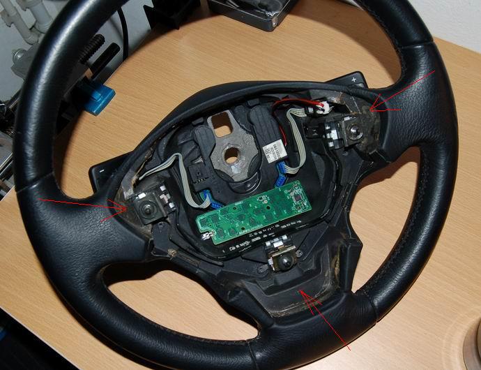

Ja miałem efekt trzeszczenia przy kręceniu kierownicą. Pomogło posmarownie
mocowań poduszki, takich trzech zatrzasków. Są to plastikowe elementy
troszkę ruchome i one trzeszczały. W ASO zdjęli poduchę, kombinowali
Jak zdejmą poduchę to na kierownicy zostaną 3 czarne zaczepy mniej więcej
w miejscach gdzie są rogi poduszki. Poruszaj nimi ręką i zobacz czy nie
trzeszczą.
Z tym, że u mnie nie hałasowało w czasie jazdy po wybojach tylko w czasie
kręcenia kierownicą, ale warto sprawdzić.
> posmarownie
> z przyczyną aż Kierownik poruszył tym zaczepem u usłyszał
> więcej
> nie
> trzeszczą.
> czasie
Czy ktoś może ma więcej zdjęć dotyczących tego problemu, chcę to rozebrać i zrobić ( mam te same objawy), ale wolałbym wiedzieć w co się pakuję.
przy moich zabawach z kierownica mialem poduszke (sama) w reku i tam cos w srodku lata... obawiam sie ze temat jest nie do zwalczenia frown.gif
> co się pakuję.
Jeżeli masz objawy jakie ja miałem czyli trzeszczenie przy skręcaniu to zobacz
sobie na wątek Duka o kierownicy. Pierwsze zdjęcie. Masz tam w trzech
rogach trzy takie wypustki. U mnie to one trzeszczały. Wystarczyło poruszać
ręką. To zostało nasmarowane w ASO takim sprayem z gęstym smarem (nie
WD40) i pomogło. Trzeszczenie bez kręcenia kierownicą można było też
usłyszeć łapiąc poduszkę za jej dół i ruszając nią.
Jeżeli masz efekt jak Daniel czyli stukanie jakby coś tam w poduszce luźnego

> Czy te zaczepy są w tym miejscach ?
Tak, to one mi skrzypiały. To są takie plastikowe, lekko ruchome zaczepy.
zaczepow to tam nie ma... jest sruba ktora przechodzi przez sprezynujaca blaszke styku klaksonu i wkreca sie w gniazdo w poduszcze, jezeli cos ci tam moglo skrzypiec to sruba w gniezdzie kierownicy.
Zrodlem dzwiekow moze byc za to plastik ktory oslania ta czesc kolumny kierowniczej ktora jest zaraz za kierownica - u mnie byl maly plastikowy zadzior i on dotykal kierownicy

Ale mi te 'dynksy' skrzypiały po odkręceniu poduszki i wyjęciu śrub. One są
lekko ruchome, luz znaczy na boki mają. No, mniejsza o to bo nie ja to
osobiście rozkręcałem ale byłem przy szukaniu przyczyny i poruszanie tym
czymś zaznaczonym strzałkami wywoływało skrzypienie. Posmarowanie tego
czegoś pomogło.
