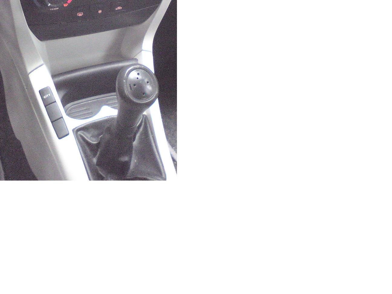

Mam pytanie po sąsiedzku, oglądałem Stilo i znalazłem takie coś, czy można dostać samą tą "aluminiową nakładkę" drążka zmiany biegów, w sumie to drobnostka ale jednak, czy można to naprawić?
Ta nakładka jest plastikowa i się wyciera do białego, może dlatego ktoś urwał całkiem bo było brzydkie.
Sama nakładka nie występuje jako część zamienna tylko razem z gałką, można kupić też całą skórzaną bez tego plastiku. Sam się do takiej przymierzam bo mi białe powoli wyłazi, ale jakoś mi szkoda 150zł grinser006.gif
Tak na marginesie - ktoś wie czy ta gałka jest tylko na wcisk czy jakoś bardziej wymyślnie ją makarony zamontowali?
Niestety nie jest tak prosto ,że tylko na wcisk . Z tego co czytałem już dawno na forum to na drążku w środku gałki jest taki krzyżak i żeby zdjąć gałkę to trzeba ją po prostu rozwalić na miazgę . Lub uciąć drążek tuż pod gałką i założyć wciskową , lub przykręcaną na imbusy .
