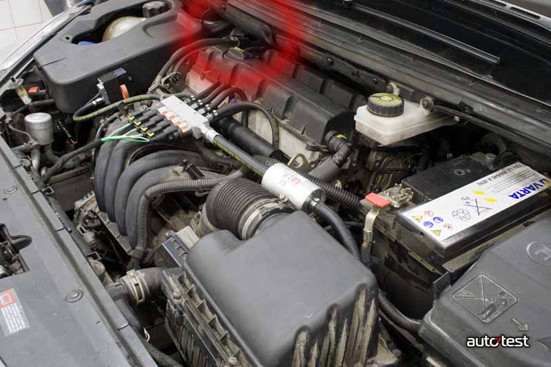

wyjmujesz 2 bolce w tym miejscu co zaznaczyłem na czerwono, wyciągasz wygłuszenie i tam w głębi na przegrodzie masz czarną prostokątną klapkę którą musisz pociągnąć jak wyjedzie to za nią jest filtr
te bolce najlepiej podważyć najpierw śrubokrętem za główkę bo inaczej się połamią
