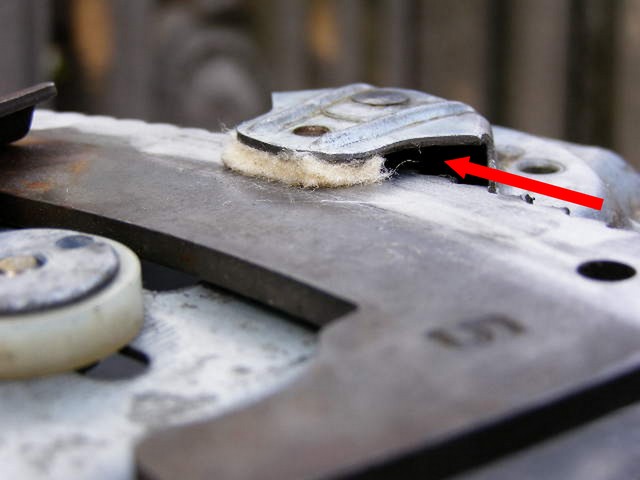

opór powoduje "sprzęgiełko" na kółku zębatym przesuwającym zębatkę
teoretycznie jest to do rozebrania i naprawienia ale to gra nie warta świeczki zlosnik.gifgrinser006.gif
P.S. zobacz jeszcze na ten manual
