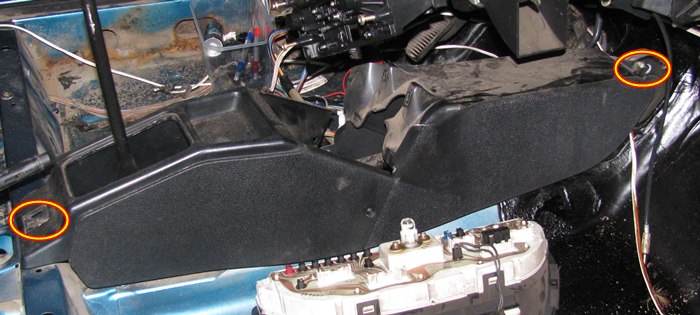

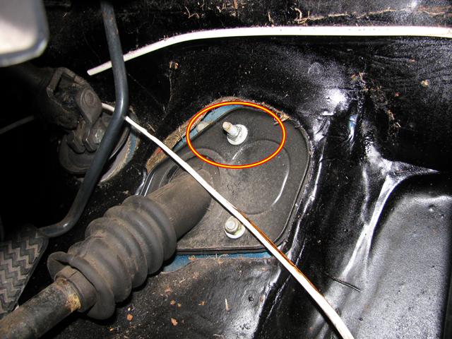

Dolna część jest mocowana w 2 miejscach. Przy ręcznym. Tam jest w podłodze otwór z gwintem M6. Z przodu to wspawana w podłogę a może już przegrodę silnika śruba M6.

ikonka_photo2.gifgołej podłogi potrzebuje, konsolę mam kompletną prawie. No i jak z gałką starego typu jest?

Co prawda u mnie są dwa patyki pod budą, ale już mam rozeznanie gdzie i jak to wygląda. Na bokach się trzyma tylko plastik do plastiku bez przykręcania? I jeszcze jedno, czy jeśli pod ręcznym nie ma takiej łapy jak u Ciebie to można zastosować prowizorkę tj. kołek rozporowy? Chyba, że gdzieś dostanę takie wkładki w otwór pod wkręt?
Może być kołek, może być gruby wkręt - ja mam tak w czerwonym Uno zlosnik.gif najważniejsze, żeby się trzymało i nie latało grinser006.gif
