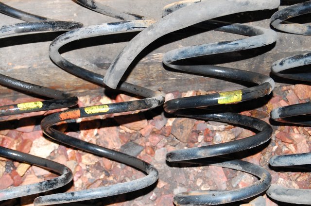

Na ostatnim techspocie u Fenix'a demontowaliśmy oryginalne sprężyny w uniakach moim i Sima. Na fedrach było wykonane tajemnicze oznaczenie (maźnięte pędzlem) w kolorach żółtym albo żółtym i czerwonym. Podobno to oznaczenie twardości sprężyn.
Ktoś wie co oznaczają poszczególne kolory ?

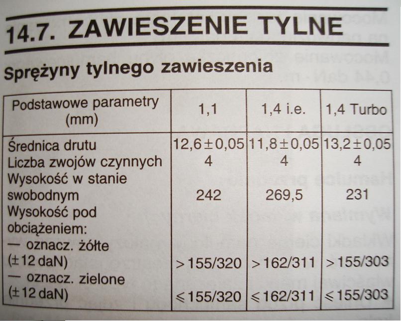

sorki za efekt rybiego oka, ale nie chciałem rozrywać książki do skanowania, więc cyknąłem fotki 30.GIF
> żółte i zielone widziałem, o czerwonym nie słyszałem...
A co do kolorów, może później zmienili - książka jest starsza, moje oryginalne springi były z 1997 roku, a te od kolegi SIM'a jeszcze nowsze.
hm.... czyli wynikałoby, ze springi z 1.4 te co mam nie są jeszcze najwyższymi smile.gif a i że tył się różni (a jak wymieniałem był identyczny)
dlaczego tak sądzisz? hmm.gifniewiem.gif w tabelkach, które zamieściłem fedry z 1.4 mają największą wysokość w stanie swobodnym...
> dlaczego tak sądzisz? w tabelkach, które zamieściłem fedry z 1.4 mają największą wysokość w
> stanie swobodnym...
no tak, ale fedry przed 93 były wyższe od tych po 93... a takowe mam
> i czerwonym.
