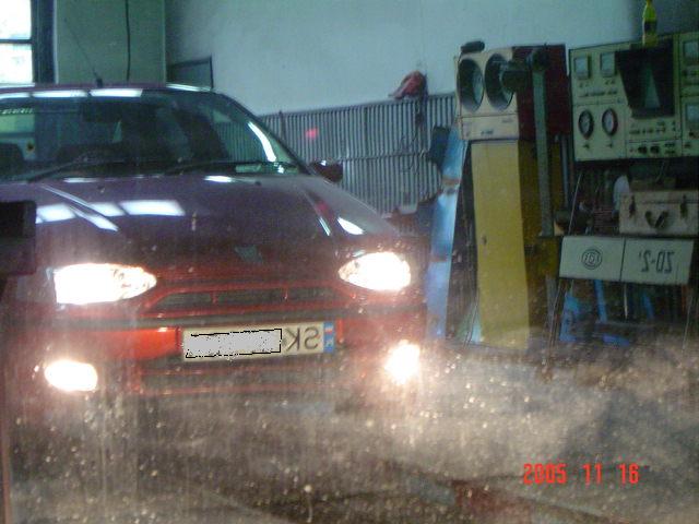

A teraz możemy się cieszyć prawdziwymi światłami a nie tym co było wcześniej i co nazywano reflektorami screwy.gifhehe.gif
idea.gif jeszcze ważną sprawą jest regulacja świateł do czego posłuży imbus 6
teraz na drodze widać wszystko i wszystkich jak na dłoni
