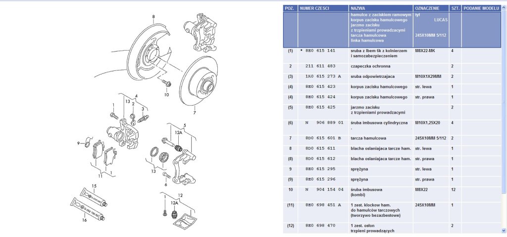

tam są zwykłe zaciski, z linką. Wg mnie jedyna opcja to skrzywione jarzma/ruszające się jarzma na mocowaniach do piasty. Auto tyłem na podnośnik i kręć prawo lewo kołem , sprawdź , patrząc od strony wewnętrznej koła, na jarzmo hamulca albo na sam hamulec, czy zmienia swoje położenie , czy się rusza na mocowaniach. Kantują się wtedy klocki o tarczę hamulcową, i mogą blokować.

LeoLepsi skąd masz taki fajny rysunek???
ElektronischeTeileKAtalog
