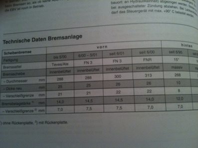

Rozmiar tarczy i klocka zalezy od mocy auta - rozmiar laczka jest wtorny tzn na najwieksze tarcze nie zalozysz 15" felg
Dla silnika 115 KM o ile mnie pamiec nie myli obowiazuja tarcze 300 mm ale moge sie mylic.
