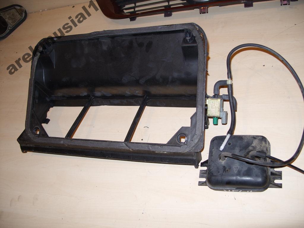

jak uruchamiam auto po nocy, to słyszę dziwny dzwięk (takie dość głośne bzzzzzzz skromny.gif) z tego urządzenia w podszybiu (od str. pasażera), które pewnie wytwarza jakieś podciśnienie odpowiedzialne za zamykanie obiegu wewnętrznego. pózniej już ten dzwięk nie występuje.
czy taki dzwięk oznacza że zaraz coś się spartoli?
obieg wewn. działa i klapki zamykają się dokładnie.

> Bzzzzzzyka zapewne elektrozawór sterujący podciśnieniem służącym do otwierania/zamykania klapek
> obiegu wewnętrznego
> Ło take cóś

w Twoim linku jest cos innego-cóś metalowego.
u mnie w linku jest cóś plastikowego i jest to nierozbieralne. i jest umieszczone przy samum błotniku

Wg mnie to jest to samo co pokazał RobertV664 tylko z plastikami i zbiorniczkiem podciśnienia wink.gif
przykładałem ucho i bzyczy z tego plastikowego prostokątnego zbiornika . natomiast to metalowe przy mocowaniu filtra jest cichutko grinser006.gif
