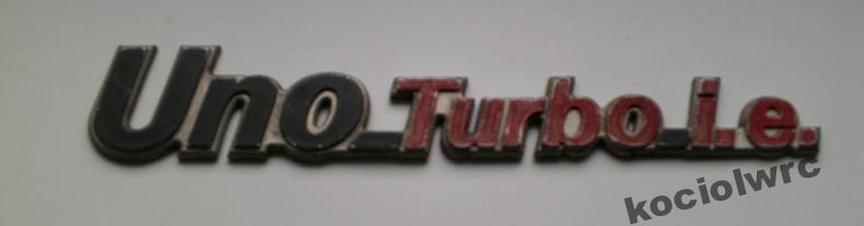

iXman Napisano 9 Czerwca 2010 Udostępnij Napisano 9 Czerwca 2010 nabyłem napis UNO_Turbo_i.e. i teraz jest pytanie czym i jak odrestaurować taki napis, który trafi na tylną klapę? może ktoś to robił już i wie jakie farbki użyć czy cuś i jak wpierw przygotować napis do renowacji. z góry dzięki za info. Odnośnik do komentarza Udostępnij na innych stronach More sharing options...

iXman Napisano 9 Czerwca 2010 Autor Udostępnij Napisano 9 Czerwca 2010 > poka no jak wygląda oryginał w idealnym stanie. jedno jest pewne szpraj żeby była profi robota ciężko to widzę żeby szprejem zrobić... jak zabezpieczyć chociażby krawędzie srebrne przed psikaniem szprjem Odnośnik do komentarza Udostępnij na innych stronach More sharing options...
iXman Napisano 9 Czerwca 2010 Autor Udostępnij Napisano 9 Czerwca 2010 > http://www.unofani.eev.pl/viewtopic.php?t=1831&start=0 > kiedyś mi się nudziło > może Ci się przyda może i się przyda... ale ty miałeś lakier czy farby z połyskiem? no i to twoje narzędzie (patyczek szaszłykowy ) jakoś nie dociera do mnie ta metoda a co z tą gąbka i warstwami? było kiepsko? a jeśli lakier... to czy on był do plastiku? Odnośnik do komentarza Udostępnij na innych stronach More sharing options...
Szwaggier Napisano 9 Czerwca 2010 Udostępnij Napisano 9 Czerwca 2010 > może i się przyda... ale ty miałeś lakier czy farby? no i to twoje narzędzie (patyczek szaszłykowy > ) jakoś nie dociera do mnie > a co tą gąbka i warstwami? było kiepsko? > a jeśli lakier... to czy on był do plastiku? Co do lakierów to powiem Ci, że one w większości są do tworzyw sztucznych jednak na każdym jest napisane, że nie powinno się pryskać na polipropylen i polietylen. Nie wiem z czego ten napis jest, ale wydaje mi się, że da radę. Czarne i czerwone lakiery w połysku dostaniesz w każdym markecie budowlanym. Tylko sam teraz się zastanawiam nad tym jak zabezpieczyć krawędzie... Może jakoś pokombinować delikatnie z taśmą malarską? Odnośnik do komentarza Udostępnij na innych stronach More sharing options...
iXman Napisano 9 Czerwca 2010 Autor Udostępnij Napisano 9 Czerwca 2010 > Co do lakierów to powiem Ci, że one w większości są do tworzyw sztucznych jednak na każdym jest > napisane, że nie powinno się pryskać na polipropylen i polietylen. a co mogłoby się stać nie miłego? > Nie wiem z czego ten napis > jest, ale wydaje mi się, że da radę. też nie wiem z jakiego materiału. > Czarne i czerwone lakiery w połysku dostaniesz w każdym > markecie budowlanym. dzięki. a znasz może jakieś ceny +/- > Tylko sam teraz się zastanawiam nad tym jak zabezpieczyć krawędzie... > Może jakoś pokombinować delikatnie z taśmą malarską? no raczej tak... będzie nie ciekawie Odnośnik do komentarza Udostępnij na innych stronach More sharing options...

MarcinSw Napisano 10 Czerwca 2010 Udostępnij Napisano 10 Czerwca 2010 oj chłopaki chłopaki , cosik się wypowiem bo trza wam pomoc proponuje najpierw wypolerować te chromowane elementy ( gąbka polerska i pasta G3 lub zwykłe Tempo i szmata to drugie chyba będzie lepszym rozwiązaniem) następnie zmatowić napis papierem 80 na sucho ( zdrapać starą farbę) a potem 2000 na wodę. Przemyć cały emblemat i taśmą papierową dokładnie zamaskować elementy wypolerowane( do dostania w każdym sklepie zawierającym lakiery itp. w castodramacie tez są ale słabo się kleją) po wykonaniu tego zabiegu odtłuszczamy powierzchnie benzyną ekstrakcyjną(WAŻNE bez tego będzie dupa, po tym zabiegu nie można dotykać odtłuszczonej powierzchni) i zaczynamy psikanie lakierem akrylowym (ok 3 warstw) analogicznie czarnym następnie czerwonym, żeby robota była jeszcze bardziej profi możecie przed nałożeniem farby psiknąć z 2 warstwy podkładu do plastików do dostania w sklepach typu sikens i innych lakierniczych sklepach Odnośnik do komentarza Udostępnij na innych stronach More sharing options...
Szwaggier Napisano 10 Czerwca 2010 Udostępnij Napisano 10 Czerwca 2010 > dzięki. a znasz może jakieś ceny +/- max 10zł za 250ml. I tak zostanie Ci tego spoooooro. @MarcinSw - > i szmata to drugie chyba będzie lepszym rozwiązaniem) następnie zmatowić napis papierem 80 na 80tką nie będzie za gruba? Żeby my wżerów nie porobiła na tym emblemacie. Rozumiem, że wodny papier miałby to załatwić, ale na pierwszy szlif wziąłbym coś o niższej granulacji. Do Twojego zestawu dołożyłbym jeszcze bezbarwny z tej firmy Dupli Color "Cars", który tworzy mocniejszą powłokę coby mu nie odpryskiwał standardowy lakier w połysku. Odnośnik do komentarza Udostępnij na innych stronach More sharing options...
MarcinSw Napisano 10 Czerwca 2010 Udostępnij Napisano 10 Czerwca 2010 > max 10zł za 250ml. > I tak zostanie Ci tego spoooooro. > @MarcinSw - > 80tką nie będzie za gruba? > Żeby my wżerów nie porobiła na tym emblemacie. > Rozumiem, że wodny papier miałby to załatwić, ale na pierwszy szlif wziąłbym coś o niższej > granulacji. chodzi tylko o zdrapanie starej farby, 80 będzie dużo szybciej jak tylko zniknie stara farba przerzucasz się na 2000 tys ( tu już trochę dłużej trzeba trzeć żeby wyrównać powłokę ) > Do Twojego zestawu dołożyłbym jeszcze bezbarwny z tej firmy Dupli Color "Cars", który tworzy > mocniejszą powłokę coby mu nie odpryskiwał standardowy lakier w połysku. tak można to zrobić ale taki bezbarwny w spreju po jakimś czasie odpada i znaczek wygląda jak by został potraktowany scansolem aczkolwiek jeśli już ktoś zdecyduje się na bezbarwny proponuje przeleciec także miejsca pozasłaniana w moim opisie taśmą Odnośnik do komentarza Udostępnij na innych stronach More sharing options...
manfred Napisano 10 Czerwca 2010 Udostępnij Napisano 10 Czerwca 2010 > może i się przyda... ale ty miałeś lakier czy farby z połyskiem? no i to twoje narzędzie (patyczek > szaszłykowy ) jakoś nie dociera do mnie ta metoda > a co z tą gąbka i warstwami? było kiepsko? > a jeśli lakier... to czy on był do plastiku? kropelka po kropelce naniesiona i równo rozlane lakier to czerwień sygnałowa , od znajomego dostałem puszkę gąbka o tyłek była ... robiły się bąbelki na powierzchni grunt to mieć stabilną rękę by kajś nie uwalić możesz też spróbować napis zamoczyć w jakimś naczyniu z lakierem tylko prosto musisz trafić by brzegu kajś nie zapaćkać w maczanie bawiłem się na zaślepkach spryskiwaczy reflektorów , ale one były całe do pomalowania lakierowanie mi nie podchodziło w środku zimy przy -30 Odnośnik do komentarza Udostępnij na innych stronach More sharing options...
