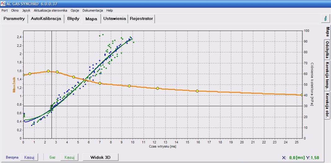

może to śmieszne ale z mapami w stagu obcuję od niedawna, i niechcę narobić sobie wstydu smile.gif
Czy mógłbyś mi zaznaczyć na rysunku którymi punktami to zrobić ?
Pierwszym zóltym punktem na mnoziku - bo miedzy 0 a 2 ms na osi X masz mape gazową nad benzynową
Następnie minimalnie 4-tym , potem też 5-tym i 6-tym punktem - bo miedzy 5 a 10 ms na osi x mapa gazowa jest rowniez nie pokryta.
Potem pojezdzic troche na gazie, zobaczyc jak sie zmieni i znowu ew. skorygowac
Aby dokladniej pokryc mozesz tez dodawać nowe punkty na mnozniku -przyciski insert i przesuwac je wybrane miejsce regulacji strzałkamu lewo, prawo. Przeczytaj instrukcje Staga - piszą co i jak:)

ustawiłem mapy na dyszach 1,9.
przy cisnieniu 1,15 bara
jeździ świetnie.
mapa w załączniku.
> jeździ świetnie.
> mapa w załączniku.
Można śmiało zrobić dyszki na 2.0 trochę wysoki mnożnik. Ale jak nie zapętla wtryskiwaczy w górnym zakresie obrotów, to zostaw wink.gif
