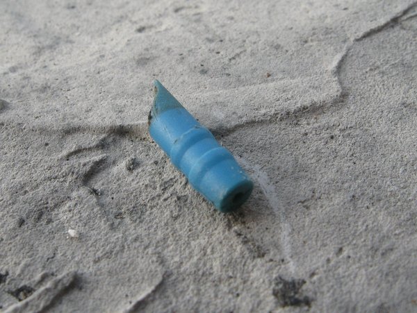

Witam posiadam Uno 1.0 Fire w LPG z wtryskiem boscha. Chciałem sprawdzić poprawność tzw. pneumatycznego korektora obrotów (http://www.fiatuno.pl/fiatuno,1,440.html). Przy zakładaniu wężyka na wejście przy wtrysku, ułamał mi się ten kawałeczek plastiku na którego nakłada się wężyk frown.gif zdjęcia:
http://irek.matinf.pl/auto/
Chciałbym się u Was upewnić czy te plastikowe niebieskie wyprowadzenia na wężyki z wtrysku to integralny element wtrysku i czeka mnie wymiana całego wtrysku? Auto na benzynie chodzi bez tego wężyka ok, na gazie nie chce chodzić na wolnych obrotach icon_rolleyes.gif

Da się to (znaczy ten plastik z tymi wszystkimi wyjściami) kupić w ASO - a przynajmniej dało ze 3 lata temu.
może ktoś kto to kupował się wypowie jeszcze w tej kwestii.

W ASO to pewnie majątek taka cześć, poszukam na szrotach. Chodziło mi tylko o to czy da się kupić sam ten plastik bez kupowania całego wtrysku, wychodzi na to, że się da smile.gif

czasem za takie drobiazgi więcej na szrotach chcą niż w ASO .

PS. Rozebranie wtrysku w celu wymiany tej części będzie trudne? Dzisiaj rozebrałem całą "górę" wtrysku i nie było to dla mnie trudne ale nie wiem jak dalej?

nie pamiętam dokładnie (dawno dawno temu to robiłem)
ale na aucie nie robi się tego za ciekawie - jest to zamocowane jakoś od tyłu

To jest ten element między przepustnicą a kolektorem gdzie podłączone jest też serwo hmm.gif? Bo to i mnie jest alum chyba hmm.gif

te końcówki są plastikowe -i chyba jest to przykręcona na dwie śrubki na torksa.
