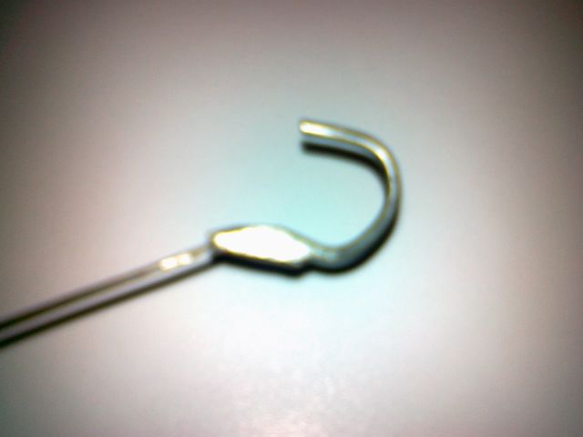

kolego pękła Ci lineczka tak jak mi w piątek. Najprawdopodobniej w tym miejscu
powinno wyglądać tak
a zrobiłem tak
Dolutowałem kawałek drutu nierdzewnego 2,4 mm
Na chwilę obecną działa bez problemu. Lineczkę wyjmiesz odkręcając maskownicę przy zapięciu pasa przy fotelu (2wkręty).
