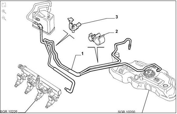

O ile dobrze pamietam, to jeden zaworek jest przy pompie, a drugi chyba na listwie i reguluje cisnienie. Zaraz lookne w ePER'ze, bo mozliwe, ze jest jakis powrot od samego filtra weglowego do zbiornika, ale gdzies z boku hmm.gif
EDIT:
Tak to wyglada, jesli sie paliwo wraca do zbiornika, to moze tam trzeba szukac przyczyny.
